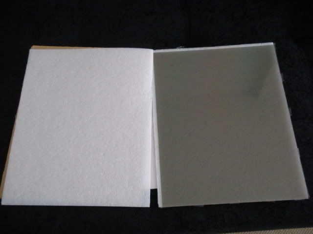

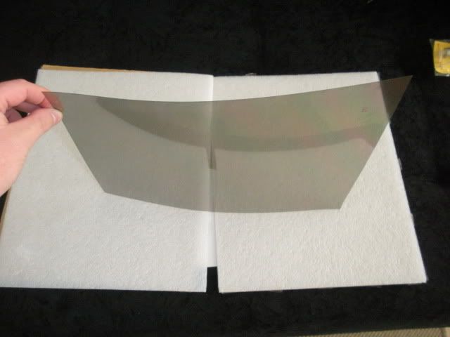

meu, eu ja tenho os leds azuis e vermelhos ( comprei 100 de um e 81 de outro ) sugador de solda, o filtro da 3dlens http://www.3dlens.com/shop/anti-glare-1 ... arizer.php que nesse caso nao vou precisar usar, so' nesse do multicolor, ferro de 25W que esta faltando e to correndo atras de um.

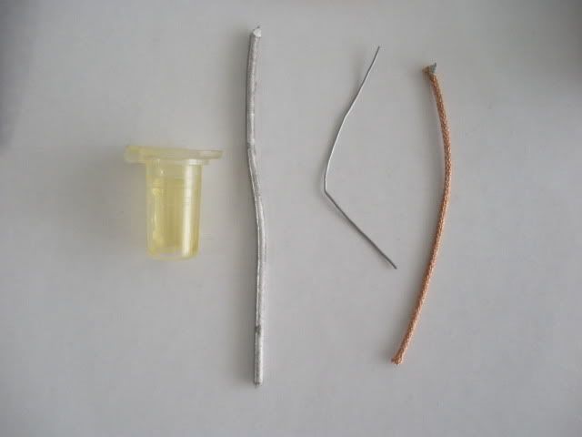

Estou treinando com este, mas aho q vai dar pau...me fala uma coisa, o liquido para tirar o led da placa...como usa-lo? vejo os videos, mas nao exatamente como usar....

Tou atrás de um desses da 3dlens , improvisei com um similar que consegui na faculdade mas não vai dar pra todas as telas. Se vc não for usar poderia me vender por fora o que acha?
Quanto ao líquido, não sei do que está falando (se possível poste o tal vídeo aqui), eu tirei os LEDs normalmente. Para tirar, derreta a solda e use a MALHA PARA SOLDAR, que é uma fitinha de metal que vc coloca encima da solda quente que suga a solda pra ela, pra tirar toda a solda velha (sugador de solda nesse caso nao da certo, pois é muita pouca solda).
Depois, vc tem que usar a PASTA PARA SOLDAR, que é nada mais nada menos, que uma pasta que vc coloca no lugar que vai colocar o novo LED (depois de retirar o antigo), para quando vc colocar o novo no lugar ele ficar fixado lá e não pular pra fora do lugar, pra vc poder soldar tranquilamente. Além disso, essa PASTA serve para não deixar a temperatura elevar muito para todo o circuito, evitando danos em outros CIs que estão nele...

claro po, sem crise...nao usando ou sobrando nos falamos. E' esse aqui....boa embalagem viu ?mestremassula escreveu:Tou atrás de um desses da 3dlens , improvisei com um similar que consegui na faculdade mas não vai dar pra todas as telas. Se vc não for usar poderia me vender por fora o que acha?...
ele e' meio fume ..bem legal ele...
na verdade vi um pessoal falando nisso em forum de solda e na loja de eletronica o cara tb. falou...veja essa foto do que comprei pra mudar a cor dos paineis e do KIT de dessoldar led SMD a direita que falo:mestremassula escreveu:Quanto ao líquido, não sei do que está falando (se possível poste o tal vídeo aqui)...
e' essa da direita ?mestremassula escreveu: eu tirei os LEDs normalmente. Para tirar, derreta a solda e use a MALHA PARA SOLDAR, que é uma fitinha de metal que vc coloca encima da solda quente que suga a solda pra ela, pra tirar toda a solda velha (sugador de solda nesse caso nao da certo, pois é muita pouca solda).)...
que na verdade essa PASTA que vc fala e' o fio de solda certo ? como na foto...mestremassula escreveu:Depois, vc tem que usar a PASTA PARA SOLDAR, que é nada mais nada menos, que uma pasta que vc coloca no lugar que vai colocar o novo LED (depois de retirar o antigo), para quando vc colocar o novo no lugar ele ficar fixado lá e não pular pra fora do lugar, pra vc poder soldar tranquilamente. Além disso, essa PASTA serve para não deixar a temperatura elevar muito para todo o circuito, evitando danos em outros CIs que estão nele...

Não, a PASTA é desse tipo aqui: http://www.autotek.cl/images/PASta%20soldar.jpgque na verdade essa PASTA que vc fala e' o fio de solda certo ? como na foto...
A solda precisa também, claro, mas essa ai da foto é muito grossa (provavelmente 1,5mm), pre precisa d euma fininha, 0,5mm ... senão borra a placa toda com solda a mais...
