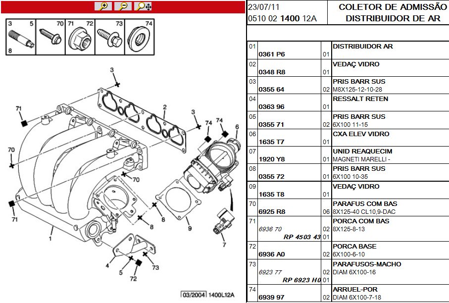

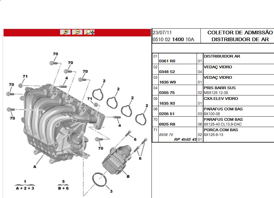

Pensando aqui com os meus botões sobre como melhorar o sistema de admissão de ar do C4, dei uma pesquisada no service as diferenças entre o coletor do VTR e o do VTS.
Diagrama do coletor de admissão do VTR:
Diagrama do coletor de admissão do VTS:

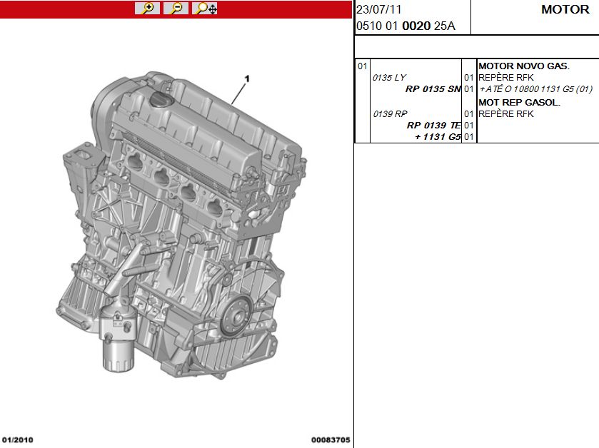

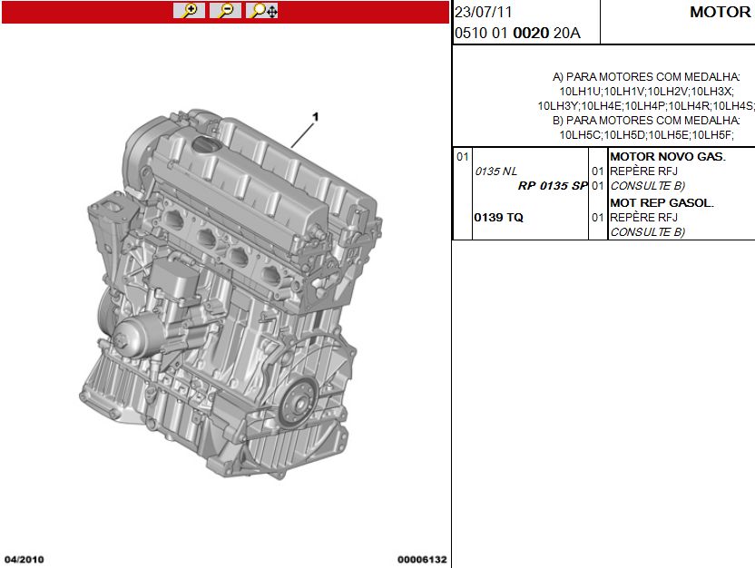

Comparando o cabeçote, parece que as entradas de ar do motor do VTS são maiores:
Diagrama motor VTR:
Diagrama motor VTS:

Dito isto, as minhas dúvidas são:
- As entradas de ar do cabeçote do VTS são realmente maiores?
- É possível deixar as entradas de ar do cabeçote do motor do VTR do mesmo tamanho das do VTS?
- Na CSS eles conseguem o coletor de admissão do VTS por R$ 1145,29. De acordo com o diagrama postado acima, será que ele é “plug ‘n play”?
- No “olhometro”, além do coletor a junta de admissão também teria que ser trocada. Será que o resto é adaptável (borboleta, fixação e etc)?

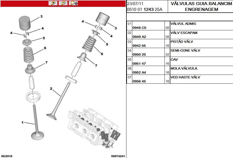

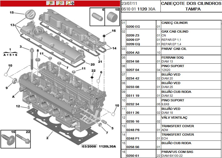

dtorres escreveu: Me fala, você tem como me passar os códigos do cabeçote do VTS? Preciso do código as molas de válvula do VTS, como estou com um comando bem agressivo, as molas originais não vão dar conta!
O código do cabeçote inteiro é: 0200 EG (composto das peças A, 5 e 6).
Agora as valvulas:
Código das molas: 0952 A4
