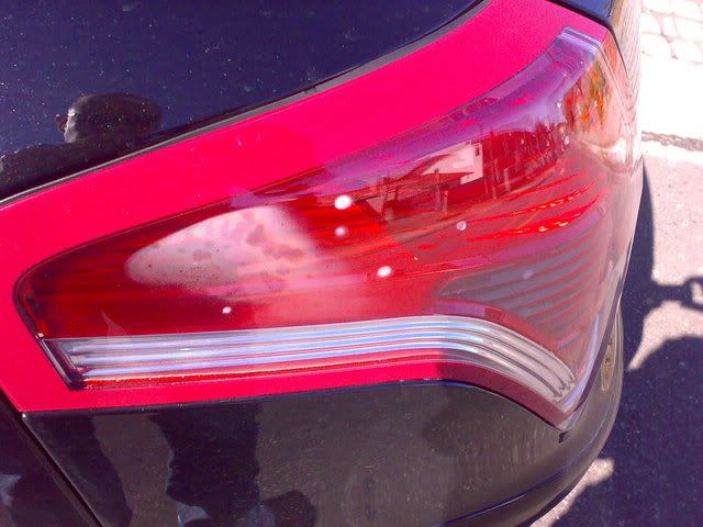

Enviado: 17 Jul 2009, 21:27
por boca68
Aqui está uma foto da lanterna após uma chuva. Notem os circulos brancos, onde tinham GOTAS de água...E a Citroen ainda tem a cara de pau de informar através de boletim técnico que "este fato não caracteriza defeito do produto e que basta acender as lanternas p/ "ocorrer a evaporação ..." Imaginem a cena: verão, 40 °c, chove repentinamente e após a chuva,com o sol a pino novamernte, tenho aque andar com as lanternas acesas para que ocorra a evaporação da umidade das lanternas...........simplesmente ridículo. Isto pq o veiculo tem apenas 10.000Km. Com 50.000Km, vou comprar uns peixinhos e colocar dentro das lanternas....hehehe
