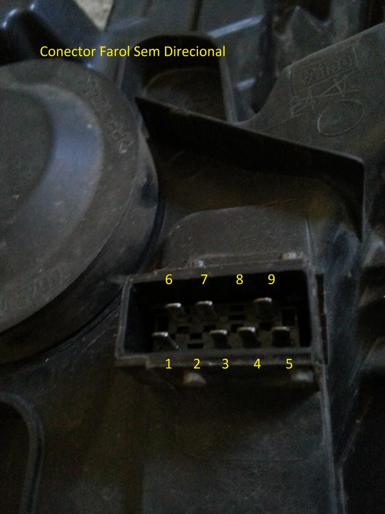

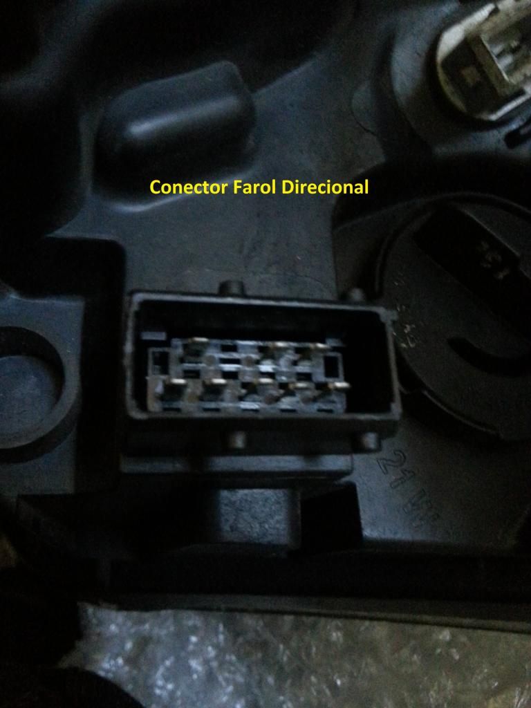

Conectores do farol?
Sem Direcional
Com Direcional

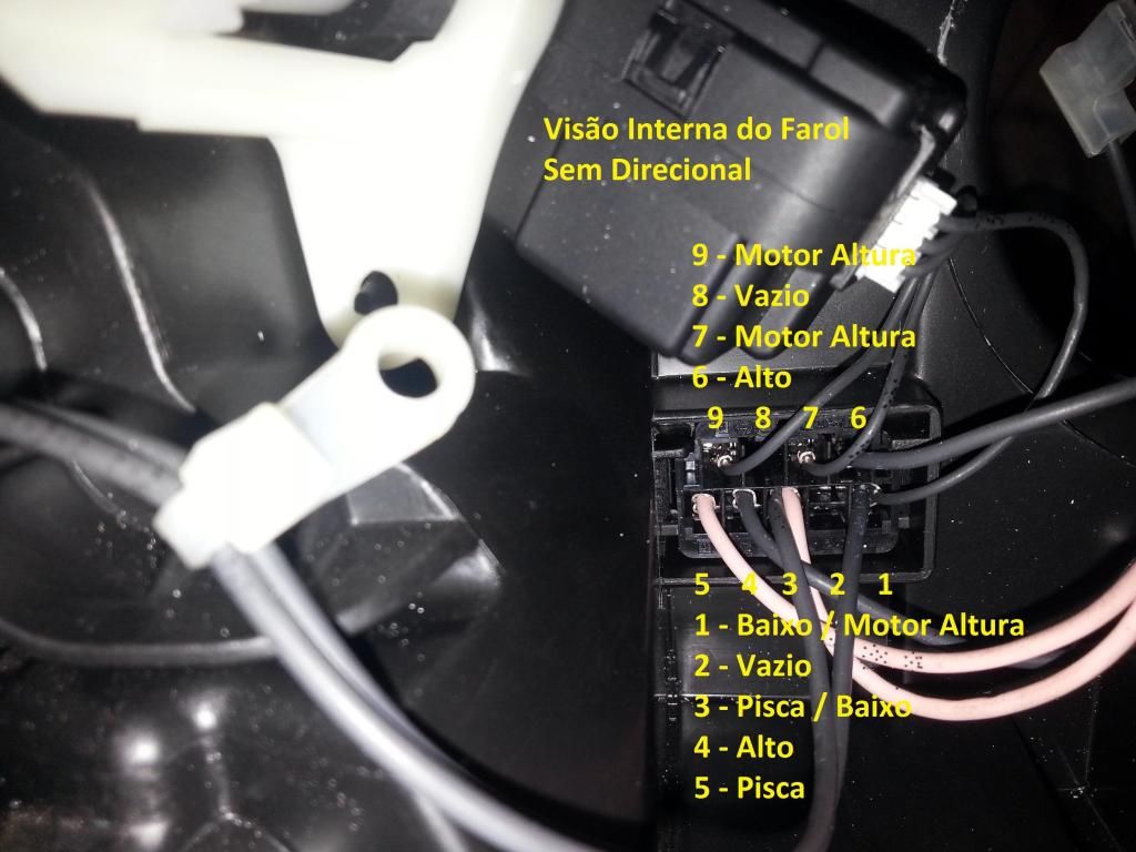

O que cada cabo faz?
Sem Direcional
Pq são dois motores no farol. Um para cima/baixo (EXTERNO - 4 vias) e outro esquerda/direita. (INTERNO)
Minha ideia é localizar o controle cima/baixo e ligá-lo aos cabos corretos, ai o direcional vai ser controlado eletronicamente pelo controle que já tem no vtr.
Primeiro Problema - O controle de Altura tem 3 cabos o do direcional tem 4. Acredito que seja dois positivos e dois negativos.
Alguém tem um direcional que quebrou so para mapear o que cada cabo faz.

Quando vamos na CC somos informados que precisa troca o chicote.
Não é só por causa do Alto/Baixo.
É tbm pq o controle de altura fica fora em um conector de 4 vias.
O que fica interno é para os lados. Por isso que quando ligamos ele fica vesgo.
Temos que tirar o cabo e liga-lo no externo para termos o controle de altura interno.

renfolly, vc conseguiu algo novo pro controle de altura interno?
E pelo que entendi tem que trocar o pino 6 pelo 2 (vazio), correto?

Fala Roberto blz.robertogerent escreveu:renfolly escreveu:Quando vamos na CC somos informados que precisa troca o chicote.
se puderes me enviar seu contato por email, agradeço! vi que vc tb é de sp.
obrigado!
robertogerent@gmail.com
Para o farol alto e baixo funcionar corretamente devemos trocar o 2 pelo 6.
Sobre o controle de altura interna não caminhei. Preciso de uma foto dos direcionais abertos.
