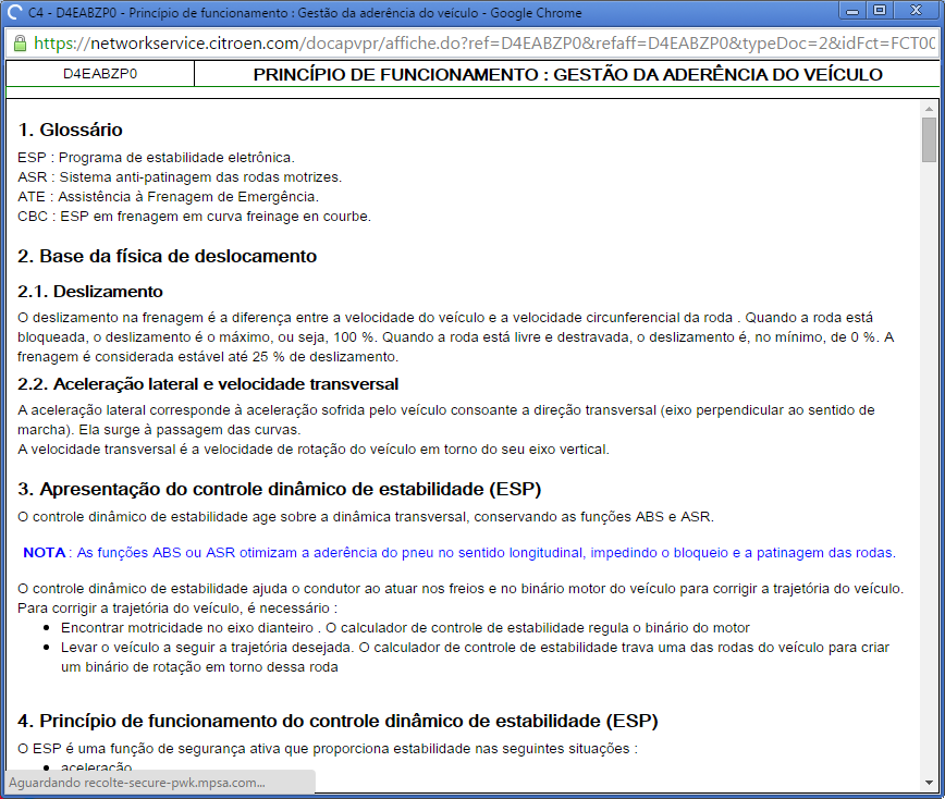

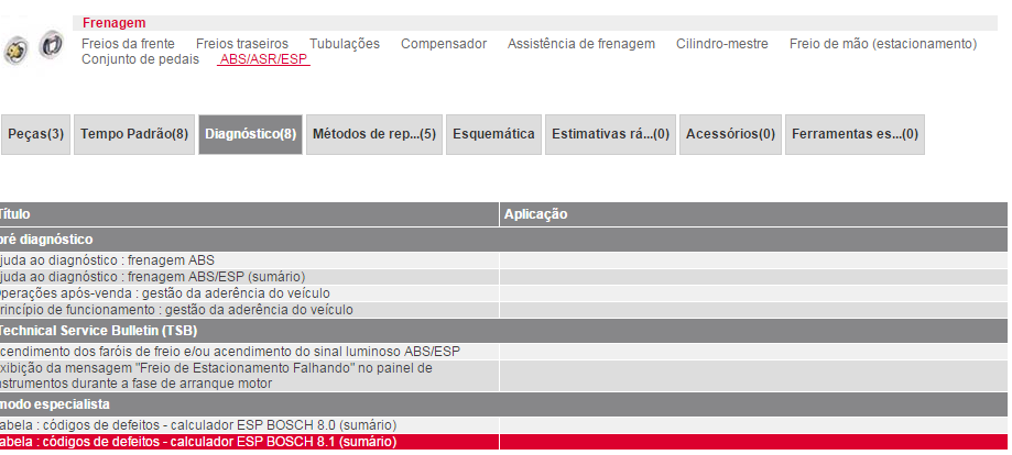

Você pode dizer "mas a 4Rodas é uma porcaria" - ok, então vamos para o Service:
Em mecânica nós temos o item ABS/ASR/ESP:
Temos aqui o principio de funcionamento - grifo "NOTA : As funções ABS ou ASR otimizam a aderência do pneu no sentido longitudinal, impedindo o bloqueio e a patinagem das rodas."
(PDF disponível em: http://www.system.adm.br/share/GestaoAderenciaC4.pdf)

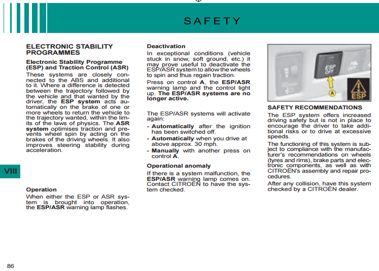

A página 86 do manual:
(PDF disponível em: http://www.citroendriveeurope.co.nz/wp- ... ndbook.pdf)
