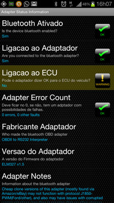

Um amigo meu comprou na Deal Extreme um adaptador ODBII Bluetooth para diagnóstico genérico de ECU.
Para telefones com Android existe um app chamado “Torque” que se comunica com este tipo de adaptador e traz diversas informações como códigos de erro, temperaturas do motor (admissão, arrefecimento, etc) entre outras coisas.
Testei esse camarada no meu VTR e não houve comunicação entre o adaptador e a ECU:

A pergunta é: alguém conhece algum adaptador desse que consiga se conectar à nossa ECU? Nem que seja só para consultar e zerar os códigos de erros.

Só funciona com a injeção Bosch quer dizer, Pallas e Hatch
Vtr que tem
Magneti marelli não funciona. E uma pena.

Revivendo o topico. Eu tinha um OBD2 wireless que funcionava no meu Fit. Quando coloquei no C4 Hatch não funcionou.
Vendo esse resposta fui olhar minha central e ela é uma Magneti Marelli.
Alguem sabe o motivo da minha central não ser Bosch tendo em vista que é um C4 Hatch 2011 ?

Continuando seu reviver do tópico e respondendo a sua questão, veja que aconteceu parecido com o meu C4 Hatch. Então mudei o App. Usei o OBD Car Doctor Free e deu certo. Veja assim, pode funcionar.

Motor 2.o usa magnetti marelli 1.6 já não sei.Sbrobos escreveu:BICUDO escreveu:Só funciona com a injeção Bosch quer dizer, Pallas e Hatch
Vtr que tem
Queria um OBD2 para usar com o app Torque.
Cambio al4 usa bosch

Boa noite, alguém conseguiu a solução para a conexão do OBD2 pq eu já tentei todos os aplicativos disponíveis e nada

Está ativo o localizador do celular (gps) não sei porque mais do funciona se estiver ativo
