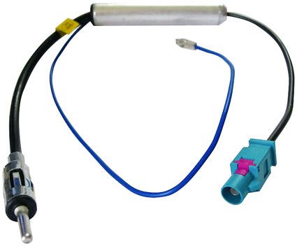

Usando um aftermarket, pionner, kenwood, alpine,...
Para manter o funcionamento dos comandos do volante compramos o cabo: CTSCT003 CAN-Bus steering control adaptor por exemplo: http://www.dynamicsounds.co.uk/connects ... -8855.html
Além desse cabo mais um cabo para a marca do rádio que irá usar, que chamam de "patch lead". Nesse link acima tu compra o cabo junto, só escolher a marca do rádio ali.
Importante observar que o rádio deve ter interface para os comandos de volante que chamam de "Steering Wheel Control Compatible"
Ainda terão que coprar do PC5-137 autolead:
Para as pessoas como eu que possuem o sensor de estacionamento ao invés do CTSCT003 deverão comprar o CTRCT001:
http://www.dynamicsounds.co.uk/connects ... -9730.html
No tópico Instalando DVD Pioneer Retrátil + Interface de Volante + GPS do AndréLS tem um passo a passo da instalação com o CTSCT003 é a mesma instalação para o CTRCT001.
A única coisa que o técnico falou que vou perder são os dois botões de comando bluetooth:
