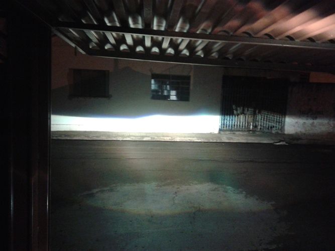

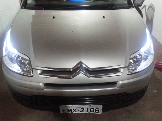

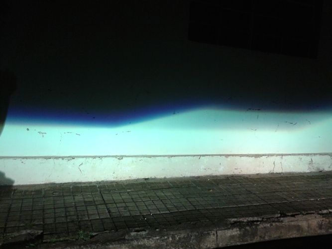

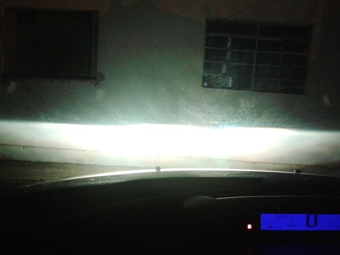

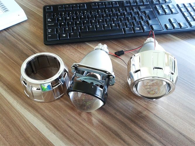

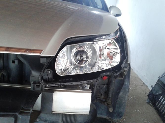

Salve'
Galera em janeiro comprei um par de projetores para xenon.
Chegaram essa semana, deem uma olhada!
Utilizei projetores da marca Leader, é feito todo em metal bemmm melhor q os de plástico!
http://pt.aliexpress.com/item/Octorber- ... dVersion=1
O xenon 4300k por enquanto é um xing ling... em breve trocarei o mesmo por um de qualidade!

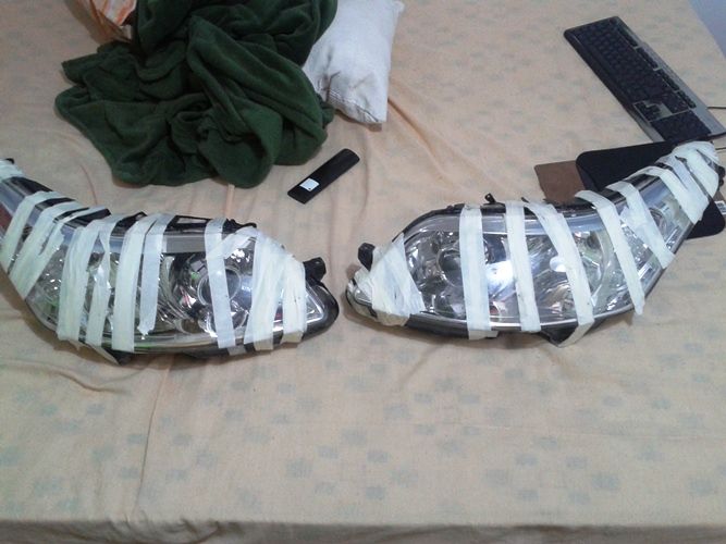

Materiais utilizados foram:
Um soprador térmico, uma chave de fenda, silicone preto de alta temperatura e fita crepe. E Muuuita paciência!
Fiz uns testes de facho com o farol ainda aberto apenas para desencargo de consciência, pois os projetores vem com as marcas ( encaixes ) certos! não tem como errar!
Digo que a iluminação melhorou 100000% e o melhor, não ofusca ninguém!!!
Editado pela última vez por Moita em 09 Abr 2015, 00:32, em um total de 2 vezes.

Cara... detalha melhor o seu projeto de retrofit...
Onde comprou o projetor, o xenon e como foi a instalação!?
Teve que colocar canceller no xenon!?
Ví que vc fez os testes para acertar o facho do projetor... como ficou!?

Boa noite!
Não foi preciso o uso de canceller e não acusou nenhum erro no CB

Moita, ao separar o farol acabou trincando algo?
Enviado de meu LG-D805 usando Tapatalk

kanove escreveu:Moita, ao separar o farol acabou trincando algo?
Para ser sincero no primeiro que abri deu uma machucada no corpo do farol... mas ficou imperceptível...A lente ficou sem nenhum arranhão"
Já peguei chuva e nada de entrar água, nem '' suar ''

Moita escreveu:
Bom saber Moita, às vezes penso em abrir o meu e pintar a parte interna de preta.

Bom dia amigo,
Estou vendo nas fotos que a luz do seu farol ainda está espalhando pra cima, você colocou fita atrás do acabamento do projetor para tampar os buracos ?

phnmoraes escreveu:Bom dia amigo,
Então.. não usei :) kkk mais pra frente irei abrir novamente para colocar leds.
