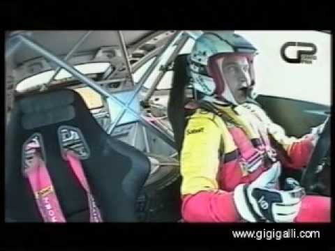

Mas assisto a quase todas as etapas do wrc pela espn, inclusive estou assistindo agora, e pelas câmeras internas q filmam o piloto e o navegador de frente, mostrando seus rostos, podemos ver claramente q os chassis dos carros são monobloco.
Como aqui: (infelizmente não encontrei uma imagem melhor)
E falo com certa propriedade, pois sou engenheiro mecânico e estudei muito sobre chassis para poder fazer meu projeto final: "ANÁLISE ESTRUTURAL UTILIZANDO O MÉTODO DOS ELEMENTOS FINITOS DO CHASSIS DO PROTÓTIPO FÓRMULA SAE DESENVOLVIDO NA UFRJ".
Inclusive podemos ver a caixa do motor, as caixas de roda, torres das suspensões dianteiras e as longarinas quando os carros estão parcialmente desmontados nos intervalos entre as especiais.
Tb não conheço carros de competição com chassis tubulares que utilizem suspensão dianteria mcpherson. Na maioria das vezes, senão todas, utilizam braços sobrepostos.

Re: C4 WRC em exposição
Já tinha postado uma "correção", pois não é um tubular verdadeiro como um DTM, mas também não é um monobloco convencional como nas categorias inferiores do rally. No WRC há toda uma estrutura tubular que faz parte estrutural do carro, não sendo apenas gaiola. Todo conjunto é alterado em resistência à torção. A própria foto que você postou mostra esta estrutura. O que havia referido erradamente (depois corrigi) foi falar em chassi tubular, apesar de muitas vezes a imprensa se referir assim aos WRC.
