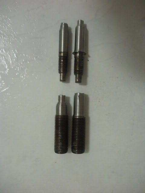

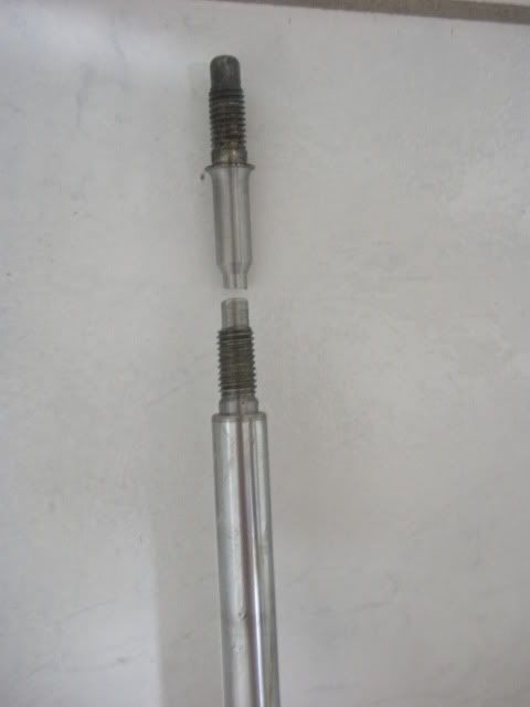

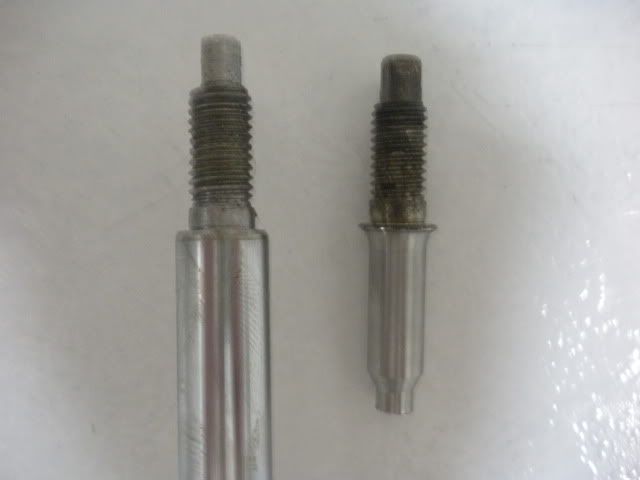

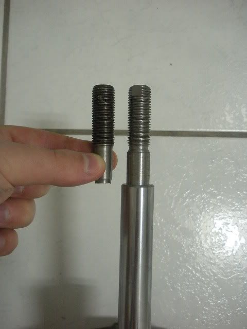

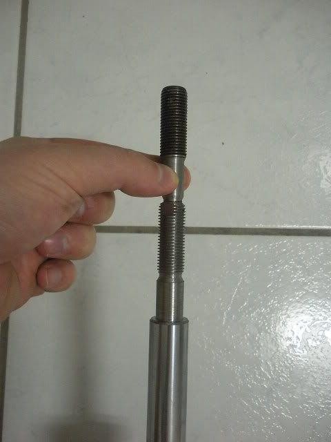

pessoal, queria usar minha Dremel q estava encostada um tempo, mas neste caso levei no torneiro.......rsrs
meu, peguei os 04 amortecedores do VTR, cortei, mandei usinar e refazer a rosca. Diminui em 60mm os 4.
Fiz as contas e tal e verifiquei que com esta medida nos 4 daria certo, visto que quando estava com o aro 20", desci 90mm na frente e 70mm atras...qdo coloquei as rodas originais ficou no geral medindo pela cx. de ar em 110mm na frente e 90mm atras devido o circulo de furacao da roda que fez com q baixasse mais 20mm no geral com as originais 15".
Servico barato, bom e vai ficar como queria.
Mas nao era melhor mandar fazer uns especiais proprios e tal ??? com certeza, mas sempre faco o q tenho em mente antes pra depois ir para o q tem no mercado...rsrs. Custo de 40,00 por peca.
PS: parece q a rosca dos traseiros na foto esta mais fina q a outra, mas estao iguais.
Segue fotos:
TRASEIROS:
DIANTEIROS:
OS 4:
Vou coloca-los semana que vem, mas pelo q vi ja ficarao 110%. Muito bom o servico feito de usinagem.
