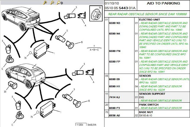

Boa noite a todos,
No ultimo final de semana meu “sistema de auxilio a estacionamento” parou de funcionar.
Na verdade ele não parou 100%, está intermitente (funciona quando quer). Na maioria das vezes que engato a ré aparece a mensagem “Defeito no sistema de auxilio a estacionamento no CB e a palavra “SERVICE” aparece no painel.
Alguém já passou por isso?
Pelo que pude ver no “Citroën Service”, o sistema é relativamente simples:
O diagrama não mostra como é feita a conexão entre a unidade central e os sensores, mas deve ser algum conector “bunda”. Vocês acham que vale a pena dar uma limpada nestes conectores, ou tirar/colocar o fusível responsável ou é melhor levar em alguma oficina especializada ou concessionária?
PS: não é sujeira externa nos sensores, parece mesmo uma pane do sistema em sí...
Abraços,

Re: Problema no sistema de auxilio a estacionamento
Lincão,
no porta malas, tira o tapete que esconde o estepe, e tem uma caixinha preta presa na parte de dentro do porta malas, próximo do estepe na direção do parachoque, acho que essa é a caixa do sensor que aparece no diagrama.
Vale a pena sim tentar limpar os contatos dos conectores.
Abraço.
Abraço.
Agrrrr...
A "caixinha" está lá mesmo Felipe, valeu!!
A merd@ é que eu não consegui tirar os conectores dela. Tem um tipo de trava. Eu dei uma pequena forçada mas não consegui tirá-los...
Na segunda vou levar pra um mecânico amigo meu dar uma olhada...
lincão, as travas desse carro são chatas mesmo, e as posições pra mexer não são das melhores haha
um mecanico com proxia\lexia acha rapidinho o problema, da uma passada em alguma citroen e da uma chorada pro pessoal passar o scanner no carro na hr que der o defeito.
Abraço.
Bom,
Novidades...
Levei o carro pra fazer uma revisão basica (trocar óleo, filtros, etc) e pedi pro meu mecânico ver no Lexia conforme você recomendou Felipe, e o problema está no sensor direito.
Sim, uma unica bolinha (a maldita) impede que o sistema todo funcione. Se você pensar bem, até faz sentido, vai que eu confio que todos estão funcionando quando na verdade um deles não está e acabo batendo o carro...
Esse "camarada" custa R$285 (sim, esse é o preço de uma bolinha - a maldita)...
Vou deixar assim por enquanto e no mês que vem eu troco esse camarada.
Novidades...
