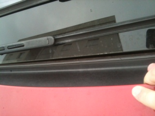

Boa ideia, vou postar as fotos da minha churrasqueira, está soltinha a muito tempo, quase "um dedo" entre o para-brisa e ela.FrEaKaZoiD:. escreveu:Bom, a galera q fizer o recall e confirmar q onde eles vão mexer é na churrasqueira, vou levar o meu pra fazer o recall estando ou não na lista!!
É nitida a falha de projeto dessa peça.
Se alguém tb estiver com a "churrasqueira" solta e puder postar fotos, seria legal. Vou providenciar fotos do meu pra comparação. Aí depois do recall se puderem postar fotos do serviço feito vai servir de base pra maioria dos donos de VTR aqui do clube poderem reclamar tb.
No meu caso, eu encaixo a peça na parte de baixo do parabrisa mas ela cai... da pra ver q o suporte dela cede com o peso.
ABS
Abraço
Ademir - BH

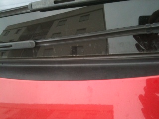

Re: RECALL c4 e C4 Pallas
Pessoal que está no intervalo do recall, a grelha de vocês está assim?
Se estiver e esta for realmente o que será reparado pelo recall, acho que todos VTRs também deveriam estar na lista. Até hoje não ví um único VTR que estivesse esta peça encaixada corretamente no lugar.

Nao consegui entender mto bem pela foto...
Vou dar uma olhada na minha.. eu sempre achei ela mole, mas nao lembro de estar solta...
A minha está exatamente igual ao do Lincão. Depois posto fotos.
Agora quero levantar uma outra disculsão: não seria importante olharmos se algum componente eletronico está meio comprometido por causa da agua que já entrou por esta falha de projeto de Citroen. Se algum componente mesmo funcionando está com sua vida util comprometida a Citroen teria que arcar com essa troca também, a propria Citroen reconheceu o problema ao anunciar o recall.
Entenderam pessoal?
Galera, hoje eu liguei 2x no 0800 da Citroen e os dois consultores me informaram que o recall é para a troca da borracha de vedação da grade/churrasqueira e verificação de danos à parte elétrica em razão desta falha. A minha também está com aquela folga e a borracha toda danificada, a água passa direto para dentro do compartimento do motor.
