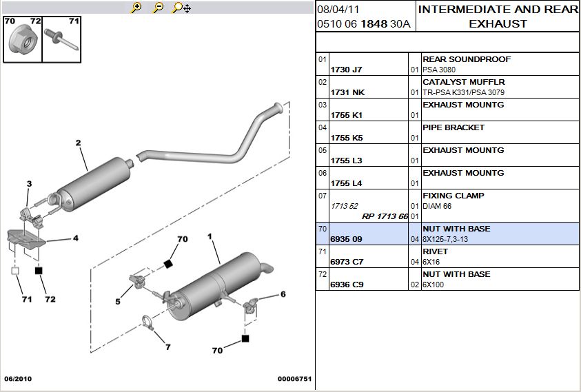

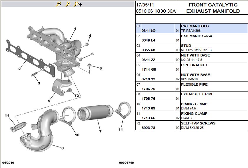

Re: Preparação - Tudo sobre coletores e escapamentos
Não querendo me intrometer no assunto, mas já me intrometendo...
Quando vocês falam que um dos grandes gargalos do C4 é a curva que o coletor dele tem logo na saída, vocês estão falando da peça "8"?
A imagem abaixo é do restante do escape:
Pelo o que eu entendi, a peça "7" da primeira imagem se conecta a peça "2" da segunda imagem, correto?
A idéia de vocês é refazer um coletor (peça "1") da primeira imagem com uma saída "pseudo-direta" (que substituirá a peça "8")?
Estou entendendo o raciocínio ou viajando na maionese?
