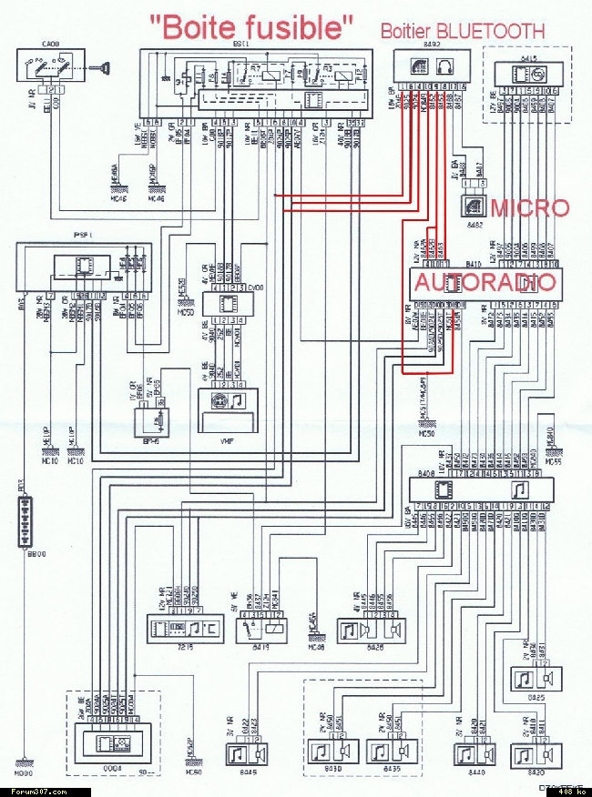

Pessoal to com uma nomade V2 aqui.
Meu carro eh um VTR 2008/09.
Não há um chicote pronto pra conectar na BSI?
Meu único medo é a parte de ligar os fios na BSI...
Se tiver alguém disposto a montar todo fiação pra mim topo negociar hehe!

ccoelhomateus
- Mensagens: 42
- Registrado em: 27 Mar 2015, 00:12
Re: Instalando Caixa Nômade Original - USB+Aux+Bluetooth
Pessoal, no tutorial de vocês só um fio vai para a BSI.
Mas encontrei outros esquemas onde três cabos vão para a BSI, sabem qual a função desses cabos?
http://www.forum307.com/upload/vignette ... m6j787.jpg
bruel
- Mensagens: 246
- Registrado em: 08 Jun 2013, 17:53
- Cidade: Curitiba
- Veiculo: C4 Grand Picasso
Ola amigo,ccoelhomateus escreveu:Pessoal, no tutorial de vocês só um fio vai para a BSI.
Voce tem mais detalhes deste esquema que postou? Pois estou com uma caixa nomade que a pinagem esta batendo com o que vc postou.
ccoelhomateus
- Mensagens: 42
Cara, só tenho a imagem msm..
Não faço idéia do que são esses outros dois fios que vão na BSI..
No mais o esquema é exatamente igual ao do início desse tópico aqui.
