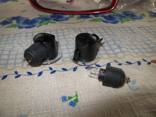

Diversos carros possuem uma luz debaixo dos retrovisores que acendem quando você trava/destrava o carro. Essa luz pode ser muito útil (ou não) à noite (lógico que é útil somente à noite) quando você ou sua queridíssima patroa vão entrar ou sair do carro e querem ter certeza que não vão pisar em nenhum lugar indesejável.

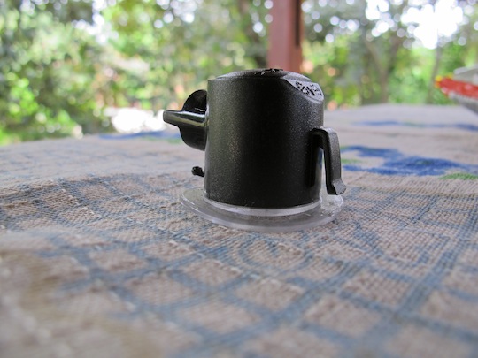

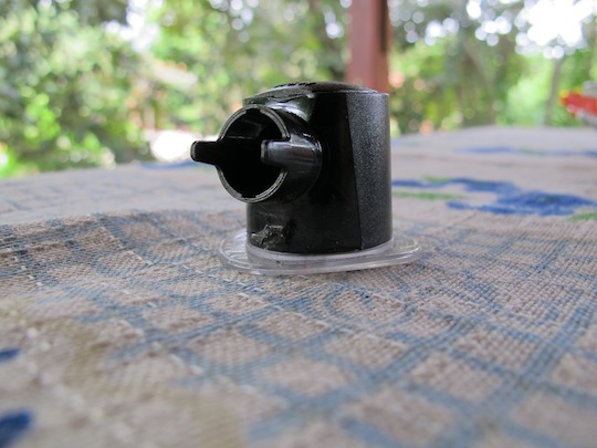

Na Citroën, um dos carros que possuem esta luz é a C4 Picasso (código 6325 G8):
Cada uma delas custou na Peugeot R$30,00 – fato curioso: um lado custa isso, o outro é mais caro. Vai entender! Eu comprei as duas iguais (aquelas do lado mais barato). Elas já vem com a lâmpada.

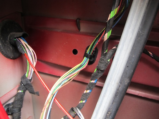

Para a instalação, você pode usar a mesma fiação utilizada para as luzes de cortesia da porta (tutorial do Cyro: viewtopic.php?f=20&t=3811 ). Com isso elas acenderam sempre que você desligar o carro/tirar a chave do contato/destravar o carro/acender a luz interna (sim, se você estiver andando com o carro e acender a luz interna essa luz também irá acender - ossos do ofício!).

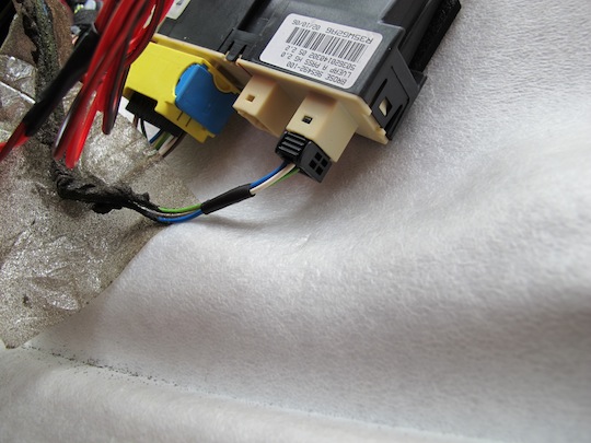

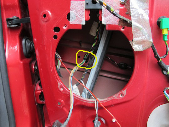

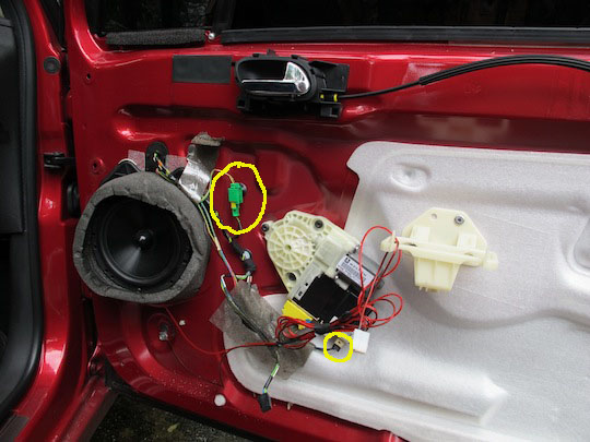

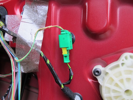

2o Passo – desconectar os fios do retrovisor:
3o Passo – tirar o autofalante

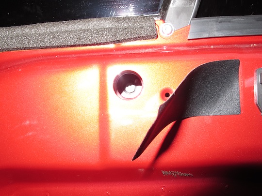

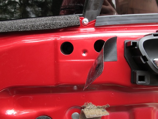

4o Passo – afrouxar os parafusos do retrovisor. Ao lado da maçaneta interna, você tem um adesivo preto. Você terá acesso aos parafusos tirando esse adesivo:
ATENÇÃO – não precisa tirar totalmente os parafusos, somente desrosquei-os um pouco!! Se você tirá-los totalmente, eles correm o risco de cair dentro da porta, e se isso acontecer, você vai sofrer para acha-los!
ATENÇÃO II – faça este passo com calma!! Se você estiver fazendo isso com uma chave com ponta móvel (parafusadeira, por exemplo), cuidado para a ponta da chave não cair dentro da porta!

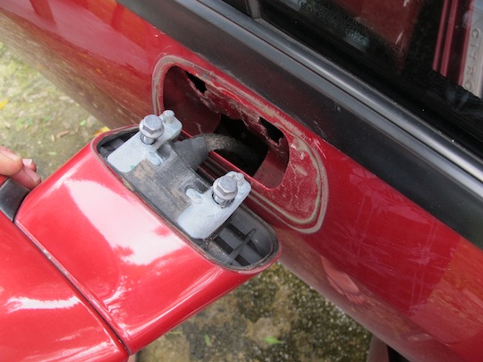

5o Passo – tirar o retrovisor:
Os parafusos que você afrouxou estão fixados em uma espécie de “U”, então para tirar os retrovisores você tem que levantar eles e depois e puxar pra você (Ogro Mode Level 3).

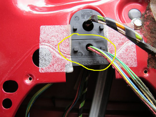

Agora você precisa soltar os fios do retrovisor que são presos em suportes de borracha.
O primeiro deles é este que fica bem atrás do autofalante, é só puxar (Ogro Mode Level 5):
Agora este outro suporte acima do autofalante, basta deslizá-lo para baixo (Ogro Mode Level 0,5):
Pronto, vá guiando os fios enquanto você puxa o retrovisor.

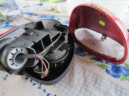

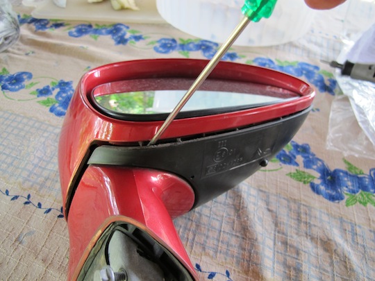

6o Passo – tirar a capa do retrovisor. Achei esta a parte mais tensa por causa do medo de quebrar alguma coisa nele.
Com uma chave de fenda pequena, vá fazendo uma alavanca nos vãos entre a capa e a base (Ogro Mode Level 4):

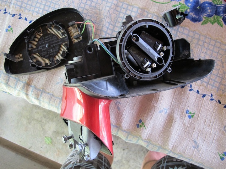

O resultado será:
CURIOSIDADE: O espelho do retrovisor é térmico!

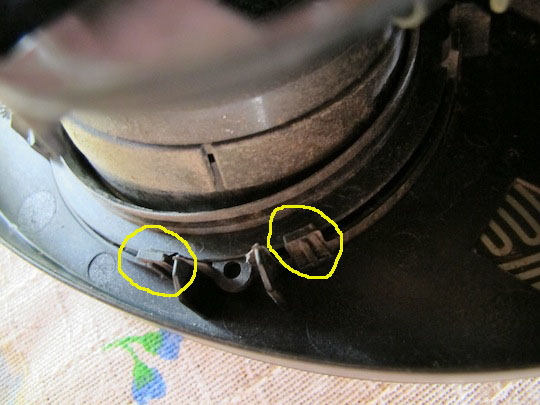

7o Passo – tirar o espelho. Com a mão, faça força nestas travinhas que seguram o espelho no retrovisor (Ogro Mode Level 6):
O resultado será:

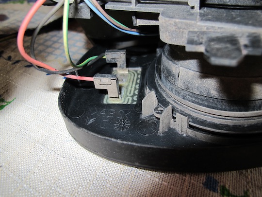

8o Passo – fazer o furo no retrovisor. Usando uma Dremel (valeu BICUDO!), faça o buraco na base do retrovisor onde você irá encaixar a luz. O segundo passo mais tenso porque se você fizer um buraco muito grande, terá que jogar o retrovisor fora ou bolar alguma forma de fechá-lo.
Na empolgação acabei nem tirando foto do buraco pronto, mas não tem muito segredo.

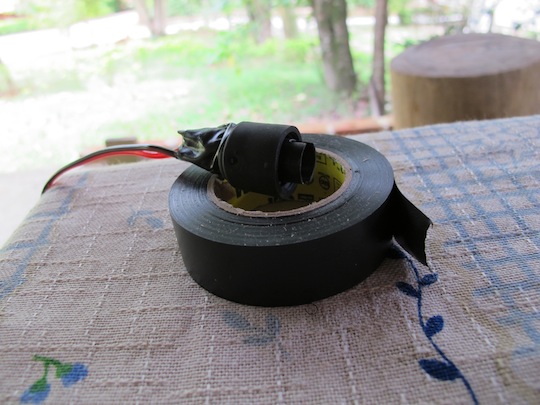

9o Passo – Parte elétrica. Solde dois fios nos conectores da lâmpada e isole com fita isolante.

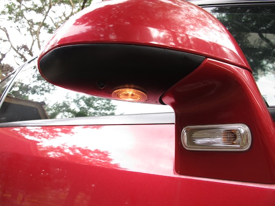

11o Passo – Ligação elétrica, que vai depender de como você passou a alimentação para as luzes de cortesia da porta (citado no começo deste post).

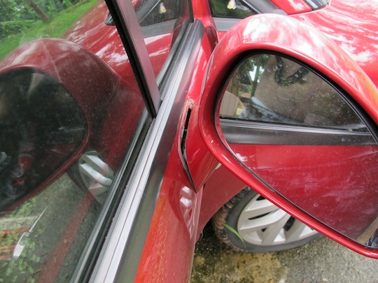

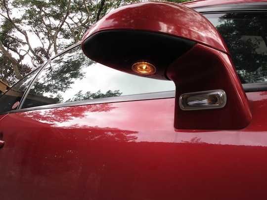

Resultado final:
