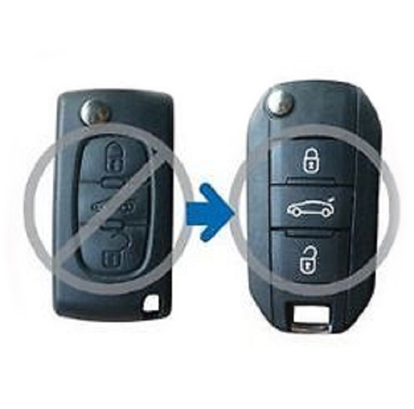

Preciso de uma ajuda, estou com um problema no controle do meu VTR, ja peguei ele assim, os botões estão sem a borrachinha que recobre eles, e não estão funcionando, levei hj a tarde numa loja que especializada em eletrônica automotiva, o pessoal testou o controle e ele esta transmitindo frequência porem não funciona no carro, estava pensando em pegar um desses no mercado livre,
http://produto.mercadolivre.com.br/MLB- ... estionText
alguém sabe como é feita a codificação? precisa ter o código KEY da concessionaria?

Cara, uma saída boa é comprar somente o plástico com a lâmina virgem e trocar o chip da antiga para a nova chave. Quando chegar leve no chaveiro antes de trocar o chip para ele fazer a cópia na lamina, se não o carro não liga com a chave antiga. Vc pode trocar lá na hora no chaveiro para verificar o funcionamento. Fiz isso esses dias no C4 Hatch 1.6 e funcionou blz.
O problema é que essas capas não são de qualidade tão boa quanto as originais.
To achando o preço dessa ai bem salgado também. ainda mais se sua chave original estiver com o chip em boas condições.

certo, meu chip tava dando problemas, oxidou o placa, refiz as soldas e agora ta funcionando, mas não sei até quando, vou ver isso que me disse, e qualquer novidade posto aqui.

O meu estava apenas com a borracha destruída, mas funcionando normal!
Comprei esse aqui no Ebay:
http://www.ebay.com/itm/171574757156?_t ... EBIDX%3AIT
Chegou em menos de um mês, um chaveiro cortou a lamina e eu mesmo montei, só pegar a placa antiga e colocar dentro da carcaça nova! O transpônder é preso na placa! Ficou perfeito!
Mas já aviso, como o amigo disse é nítida a diferença de qualidade de materiais dos chineses!

Com certeza são piores que os originais, mas fiz uma cotação na concessionaria, e passou dos 600 reais um novo. Aí não tem como, vou pesquisar no ebay,
