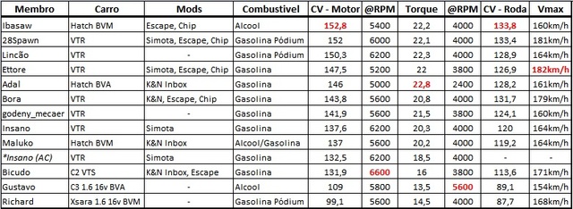

Então como ja falei no meu post do Dyno Day, Ettore e eu iremos este sabado la na NASCAR chips para pedir uma explicação sobre o porque das discrepâncias nos CV comparado ao prometido por eles.
No meu caso...carro veio de fabrica com 153 ( no Alcool) e apôs chip e filtro estou com 152( according to Dynos). O ganho prometido por eles - e pelo qual paguei 900 reais - foi de 12 CV.
Caso do Ettore
Puxou 160 LA e 140 no Dyno's..........20CV e uma dif enorme!
Queremos o maior numero de pessoas ( que fizeram chip la) para ir em grupo e fazer uma reclamação geral ( com calma e educação sempre porfavor)
O caso é simples, pagamos por um serviço e temos provas concretas de que ele não foi prestado correctamente.
Solução= Re-Remap kkk ou a menos viável ( dinheiro de volta)

O grande problema de ir lá “brigar” é que vocês não tem um gráfico do dyno’s ANTES do remap, então não há comparação a ser feita (não podemos comparar os gráficos dos dinamômetros, e sim as diferenças).
O mundo ideal para argumentar com a Nascar seria:
ANTES DO REMAP
- Nascar: 145cv
- Dyno’s: 143cv
DEPOIS DO REMAP
- Nascar: 160cv
- Dyno’s: 145cv
O “DEPOIS DO REMAP” deveria dar a mesma diferença nos dois dinamômetros.
A meu ver, a única forma de argumentar com eles é a seguinte:
- ir para a Nascar o ettore, ibasaw, godeny e eu;
- como quem não quer nada, comentar que o ettore e o ibasaw estão com os carros remapeados e o godeny e eu não;
- pedir para passar os quatro carros no dinamômetro;
- as diferenças medidas entre os quatro carros deve ser a mesma na Nascar daquela que foi no dyno’s.
Pegando o “graficuzinho” gentilmente postado pelo fmiglior:
Se o carro do ettore der 170cv na Nascar:
- o do godeny TEM QUE DAR 164,4cv;
- o meu TEM QUE DAR 172,8;
Se o carro do ibasaw der 160cv na Nascar:
- o do godeny TEM QUE DAR 149,1cv;
- o meu TEM QUE DAR 157,5;
Claro, vamos colocar uma margem de erro para “+” ou para “-“, mas a diferença não pode ser gritante. Se for gritante, o dinamômetro da Nascar é “caseiro”.
Entenderam?
PS: a sugestão de ir o godeny e eu foi só um exemplo, pode ser qualquer outro carro que puxou no Dyno’s.
