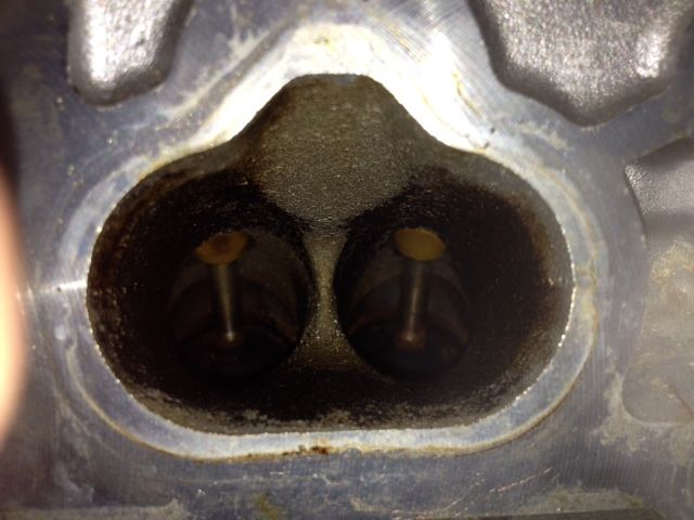

Só para ilustrar o que o Dyego escreveu:
Nessa primeira foto vemos um dos dutos da admissão de um EW10J4 (é o motor da Xsara Picasso 2.0), embora esse cabeçote aí NÃO SEJA IGUAL ao do EW10J4S (do C4 VTS), o formato do "domo" para encaixe dos bicos injetores é bem parecido.

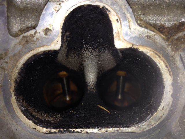

Já na foto a seguir podemos ver um duto da admissão de um EW10A (C4 VTR/Pallas/Hatch/308/Lounge 2.0/C5):

Então, o encaixe do coletor adm VTS e o cabeçote EW10A é P&P, mas com o cabeçote original o boca dos bicos fica meio tapado, pois como mostrei no meu post anterior os dutos de J4 e J4S tem uma cavidade para cima maior do que nos dutos de 10A...
Encaixei o coletor no cabeçote e bati essa foto para demonstrar:
Abs!
